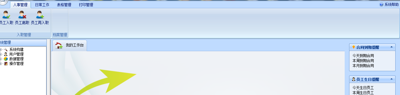

[求助]最新1128开发版菜单问题  发帖心情 Post By:2012/12/17 18:12:00 [只看该作者]
使用了最新1128开发版后,进行项目发布。发现右上角小图标无法去除,使用的是在系统菜单基础上修改的自定义菜单。原来开发版本没有这个问题

以下是引用lin_hailun在2012-12-17 18:47:00的发言:
 我测试了一遍,发布后的程序没有这个图标的。
不是没开发版嚒图片点击可在新窗口打开查看

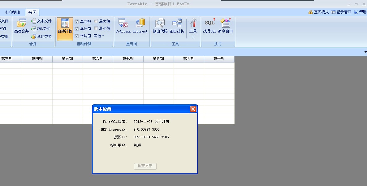

jspta
等级:七尾狐 帖子:1732 积分:11272 威望:0 精华:0 注册:2011/12/15 22:06:00
  发帖心情 Post By:2012/12/18 9:58:00 [只看该作者]
找到原因了,使用了ConfigBar.Items.clear ,这行代码,虽然配置栏清除了,但会出现那个图标。
不知道这条语句如何使用,为什么没有VISIBLE 这个属性哪?
  发帖心情 Post By:2012/12/18 9:59:00 [只看该作者]
开发版发布之后,就没有这个了。
