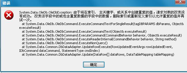

这个代码是加好了,但是在完成操作后却出现下面的错误,请看下图,怎么回事?

yangming
  发帖心情 Post By:2009/5/13 11:19:00 [只看该作者]
我想不是比较的问题,现在可以完成,也取出最大值,并在工号列也标出了最大值加1的号了,就是不知为何会有这样的提示

yangming
  发帖心情 Post By:2009/5/13 11:49:00 [只看该作者]
谢谢 mr725 老师
怪事,我重新下载了5.12程序文件,再打开就没有问题了.
