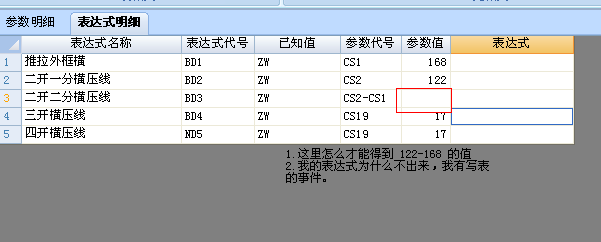

问题 :

1、参数列设置了表达式:
Parent(A).参数值
这样该列的值就等于父表参数列的值,这是无法更改的。
2、表达式列是不会触发DataColChanged的事件的,既然该列的值来自于父表,那么实际上该列的值就取决于关联列“参数代号”,所以代码可以改为:
Dim dr As DataRow = e.DataRow
Select Case e.DataCol.Name
    Case "参数代号"
        dr("表达式") = "W" & "-" & dr("参数值") & "*" & "2"
End Select

那用什么方法  才能解决 比如:  得到sc2-sc1 的值呢
  发帖心情 Post By:2009/5/25 18:04:00 [只看该作者]
你的规律是什么?
不是单单就是这两行吧?

  发帖心情 Post By:2009/5/25 18:10:00 [只看该作者]
1. 不明白你的意思!~ 再说,你的父表没有 CS2-CS1 子表怎么会有???
2. 代码应放在‘参数明细’表里:datacolchanged:::::
    Case "参数值"
 dr= datatables("表达式明细").find("[参数代号] = '" & currentTable.Current("参数代号") & "'")
 If dr IsNot Nothing Then
end if
End Select
上面只对找到的子表的一条记录有效,要对所有‘参数代码’相同的行有效,这样:
    Case "参数值"
        Dim drs As List(Of DataRow)
        drs = DataTables("表达式明细").Select("[参数代号] = '" & currentTable.Current("参数代号") & "'")
        For Each dr As Datarow In drs
End Select

don
  发帖心情 Post By:2009/5/25 18:39:00 [只看该作者]
参数值列改为:数据列,字符型:
Dim T,T1 As String
    Case "参数代号"
        if dr.Isnull("参数代号")=False then
           if dr("参数代号").Contains("-") then
               for each T1 In dr("参数代号").split("-")
                  T = T & "-" & DataTables("参数明细").Find("参数代号 = '" & T1 & "'")("参数值")
               T = T.Trim("-")
           else
               T = DataTables("参数明细").Find("参数代号 = '" & dr("参数代号") & "'")("参数值")
           end if
               dr("参数值") = T
           else
               dr("参数值") = Nothing
               dr("表达式") = ""
            end if
End Select
[此贴子已经被作者于2009-5-25 18:41:34编辑过]

  发帖心情 Post By:2009/5/25 18:40:00 [只看该作者]
以下是引用hlxz在2009-5-25 17:42:00的发言:
这个值是从父表中取得的(Parent(A).参数值),父表是要输入的呀~ ?

很感謝各位的幫忙,特別鳴謝   mr725 特理解我的思路,呵呵
    Case "参数值"
End Select
    Case "参数值"
End Select

  发帖心情 Post By:2009/5/26 10:08:00 [只看该作者]
我这个代码属于小儿科,6楼don的更经典!~
