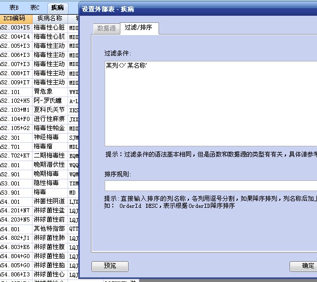

  发帖心情 Post By:2009/5/28 14:04:00 [只看该作者]
如下图那样设置,该是如何?
yangming
  发帖心情 Post By:2009/5/28 20:51:00 [只看该作者]
这个就是加载数据的条件及排序方式;通常只需选择数据源和数据表即可。并不会影响到“仓库”中的数据
