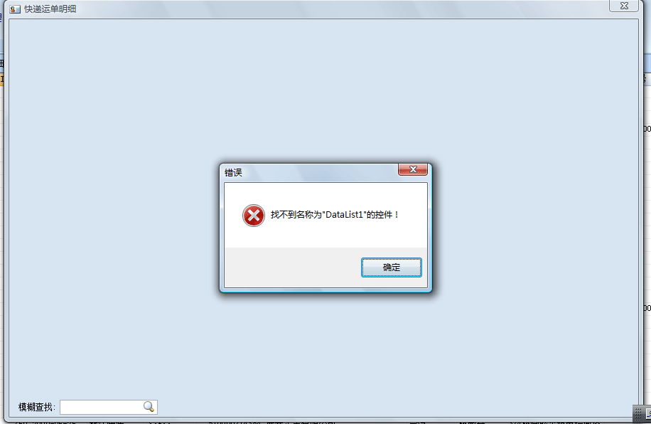

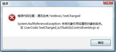

窗口关闭时出现的错误
确定后出现的页面

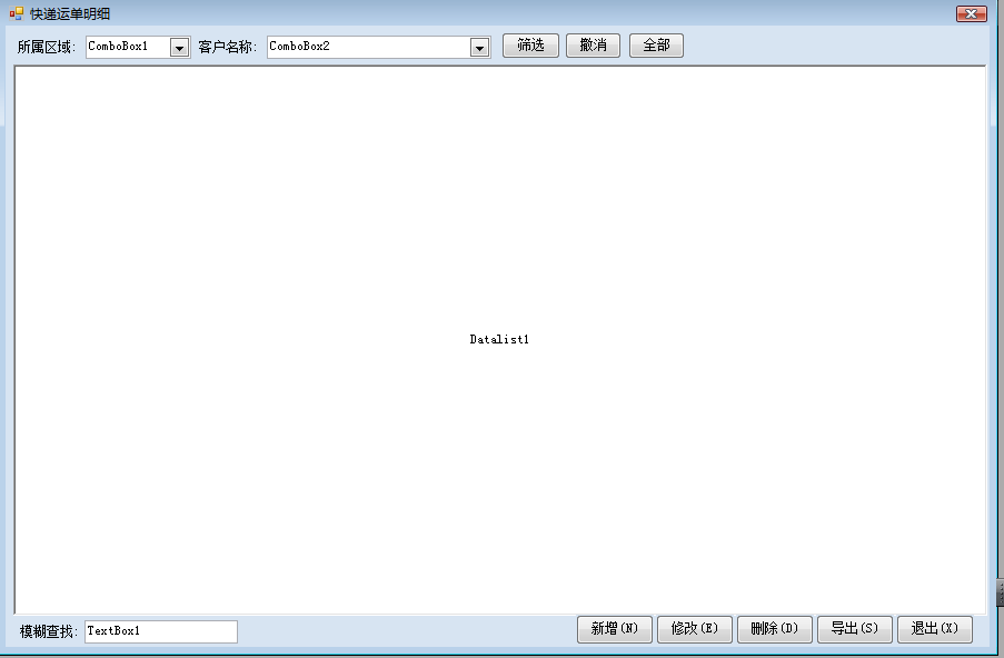

这是我的设计页面,有Datalist1控件的。
以上是TextChanged的代码:
with e.Form
    if e.sender.text <> "请输入关键字" then
        Dim dst As WinForm.DataList = .Controls("DataList1")
        Dim txb1 As WinForm.TextBox = .Controls("TextBox1")
        dst.RowFilter = "[运单号码] Like '*" & txb1.text & "*' or [收件公司] Like '*" & txb1.text & "*'or [地址] Like '*" & txb1.text & "*'or [内件说明] Like '*" & txb1.text & "*'"
    end if
end with
请问以上代码出错在什么地方?

加个判断,如
If e.Form.Opened = False Then
   Return

RowFilter
设置显示条件表达式,使用此属性时,DataList必须已经绑定好。
另外
 Dim dst As WinForm.DataList = e.Form.Controls("DataList1")
[此贴子已经被作者于2009-5-30 11:15:55编辑过]

按楼上的朋友设置了,还是不行,出现同样的错误!

按二楼的办法再试试

请问这个代码怎么加,谢谢!

加在第二行

加在第二行,代码如下:
with e.Form
   Return
        dst.RowFilter = "[开piao单号] Like '*" & txb1.text & "*' or [开piao公司] Like '*" & txb1.text & "*'or [fa piao号码] Like '*" & txb1.text & "*'or [销货单位] Like '*" & txb1.text & "*'"
    end if
end if
end with
错误是不会出货了,但是以上代码没有起任何作用!

  我早就跟老六提过这个问题,就是这一句代码,应该是没有错误的,但出来的提示和你一模一样,应该是一个BUG,以前从来没有过这样的问题.老六答应看看的.

经测试没有发现错误提示,楼主传文件看看。
