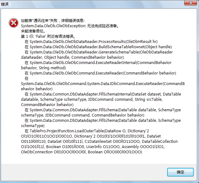

我现在的BeforeLoadOuterTable 设置如下代码:
If e.DataTableName = "通讯往来" AndAlso e.User.Type <> UserTypeEnum.Developer  Then
    e.SelectString = "Select * From [通讯往来] Where False"
其它地方都没有任何设置,为什么表格数据还是加载的啊!
狐哥
等级:三尾狐 帖子:719 积分:5181 威望:0 精华:1 注册:2008/9/24 10:41:00
  发帖心情 Post By:2009/5/31 11:56:00 [只看该作者]
哥哥呀,你是用哪个用户登录的呀,如是开发者登录,你要改 <> 改成 = 号就不会加了呀,如上是只要不是 开发者 都不会加的
woodiy
等级:小狐 帖子:363 积分:2998 威望:0 精华:0 注册:2008/11/11 13:42:00
回复:(woodiy)关于SQL外部数据表的加载  发帖心情 Post By:2009/5/31 12:12:00 [只看该作者]
楼上的兄弟啊,请再指点一下,我这样设置还是不行啊!
If e.DataTableName = "通讯往来" AndAlso e.User.Type = UserTypeEnum.Developer  Then
谢谢!
狐哥
  发帖心情 Post By:2009/5/31 12:21:00 [只看该作者]
呵,这个我不懂,我只会按帮助来搞,将WHERE FALSE 改成 其它字符列试试,如where 编号 = '##'
