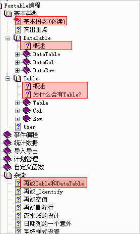

在DataTable中找,就是在仓库找,只要有,都能找到。
在Table中找,就是在展厅找,如果Table进行了筛选,且你要找的记录不符合筛选条件,你就找不出来了。

示例三
上面的例子提到,TableRowCol都有对应的属性,用于返回其所属的DataTableDataRowDataCol

http://www.foxtable.com/dispbbs.asp?BoardID=2&ID=2913&replyID=&skin=1
