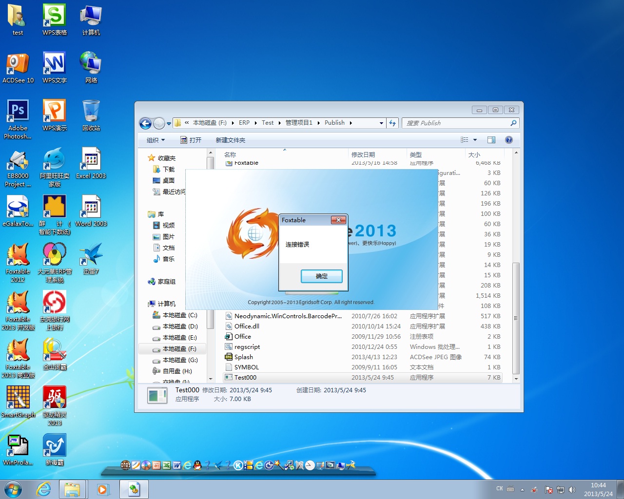

請在家幫忙測試2013發布的項目問題  发帖心情 Post By:2013/5/24 11:43:00 [显示全部帖子]
請在家幫忙測試2013發布的項目問題,空項目也一樣,用windows管理員帳帳打開發布的軟件後,不要退出軟件也不要退出windows帳戶,再用window標準帳戶登錄,即切換帳戶用其它非管理員帳戶登錄再打開軟件,就會提示“連接錯誤”,我用了5台電腦測試,兩台win7,兩台xp,一台2003服務器都是一樣的問題,其中有一台是昨天剛斗拱新系統.net是裝的2.0sp2的版本沒錯 ,問了官方說沒問題說是我電腦問題,但我測試了5台全是一樣的問題,用2012版發布的軟件又可以正常打開,無論同時打開的是多少人,請大家幫忙測試一下。

經與官方溝通,是因為2013版的通信機制改變導致的,現在發布的程序都只能單一通信不能一台電腦多帳戶通信,所以造成了此情況,現在的情況就麻煩了,要不就是公司的設備廢了,要不就是軟件廢了,真的頭大了。。

因為公司是香港企業,關於版權這方面比較重視,為了節約軟件硬件的成本,所以我們公司的辦公模式是遠程盒子+服務器,服務器裝正版軟件這樣進行辦公,所以同時登錄服務器的用戶會有很多,在2012版發布的程序是沒有問題的,2013只支持單一通信,就是不能有兩個用戶同時打開ft發布的軟件,這樣的話相單於要不就所有軟件硬件要全部重新買過按同一主機重新配置,要不就是ft項目軟件作廢,真的傷不起啊。。。我現在真沒路走了。。。

不行的,就算是不同目錄也是連接錯誤的,試過了,由此引出一個更大的問題,無論是否一樣的軟件,發布後在同一台電腦也不能由不同的windows用戶同時打開的,就是用FT發布的軟件如果要同時使用只能由同一windows用戶來使用。

不關閉狐表直接用另一個windows用戶重新打開一次狐表項目就會提示連接錯誤。
