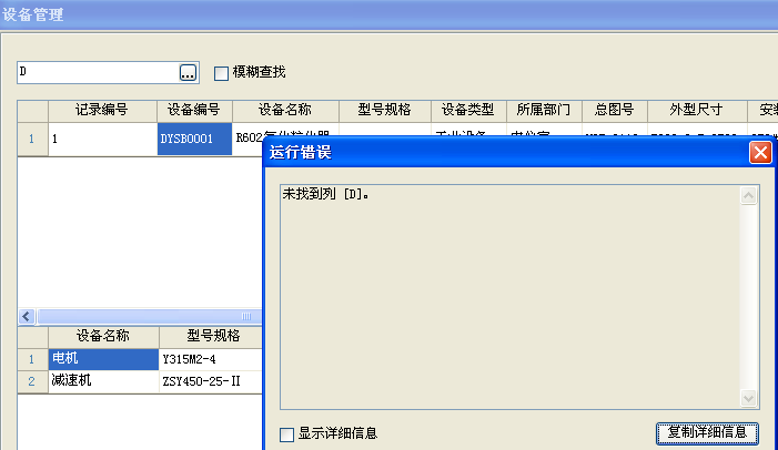

非常感谢,还有个问题就是我的模糊查找不勾选的时候,也就是精确匹配的时候,怎么实现呢,现在按照我的代码不行,而且每在DDB输入一个字符就会弹出一个错误信息。
如下图:
 每输入一个字符就会弹出类似窗口:
输入正确的编号还是没有出来结果:
代码是:
Dim txt As String = e.Form.Controls("DropBox11").Text
Dim bln As Boolean = e.Form.Controls("CheckBox11").Checked
Dim tbl As Table = Tables("基本信息表")
If txt = "" Then
    tbl.Filter = ""
ElseIf bln = False Then
    tbl.Filter = "设备编号 = " & txt
    txt = "'*" & txt & "*'"
    tbl.Filter = "设备编号 Like " & txt
  发帖心情 Post By:2013/6/25 14:29:00 [只看该作者]
你的设备编号是字符串列.那么要使用单引号括起来
    tbl.Filter = "设备编号 = '" & txt & "'"
