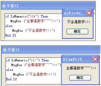

czy
加好友 发短信 一级勋章 三级勋章 二级勋章
  发帖心情 Post By:2009/7/23 22:31:00 [只看该作者]
奇怪的问题,用val转换居然也成功图片点击可在新窗口打开查看
易狐
等级:幼狐 帖子:147 积分:947 威望:0 精华:0 注册:2009/5/12 9:43:00
  发帖心情 Post By:2009/7/23 23:34:00 [只看该作者]
估计当您输入111+或111-的时候,系统默认为是一个错误的计算表达式,并自动在执行过程中修正为111+0或111-0并将该结果进行判断了!按照yangming版主的方式采用全角符号试试!
