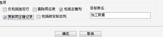

用狐表设置好格式后,导出成为ACC数据库
然后重新打开一个狐表,连接好数据源,加载数据后,在表格中填加行...
只能填加一行?光标也只能在新填加行中活动,...
新填加的行没有主健值,好像和以前不一样了....
那儿出了问题?
