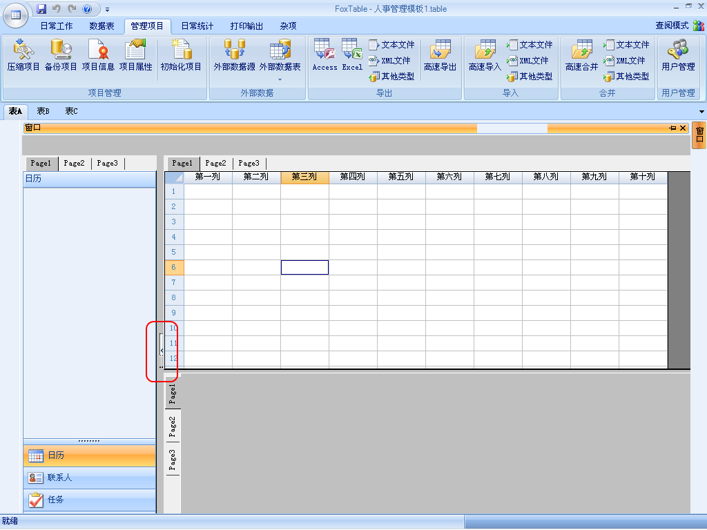

擎天柱
等级:二尾狐 帖子:542 积分:4243 威望:0 精华:4 注册:2008/9/1 8:27:00
  发帖心情 Post By:2009/8/3 12:05:00 [只看该作者]
以下是引用chenwuwenyu在2009-8-1 16:53:00的发言:
楼主这个按钮是不是实现表可以收缩呢?怎么实现的呢,请教一下
先在窗体上放一个分区面板splitcontainer1(方向为左右),在右侧分区的左侧放置一个picturebox控件image1,在picturebox属性_图片 里填入图片路径,就是刚才的false.png图片。
在picturebox(image1)控件click事件里加入以下代码:
Dim sp As WinForm.SplitContainer
sp = e.Form.Controls("SplitContainer1")
sp.Panel1Collapsed = Not sp.Panel1Collapsed
Dim pbx AS WinForm.PictureBox
pbx = Forms("窗口1").Controls("Image1")
pbx.Image = GetImage(sp.Panel1Collapsed & ".png")
以上代码实现收缩功能
补充:图片位置设定:
位置:左0
锚定:LEFT
停靠:NONE

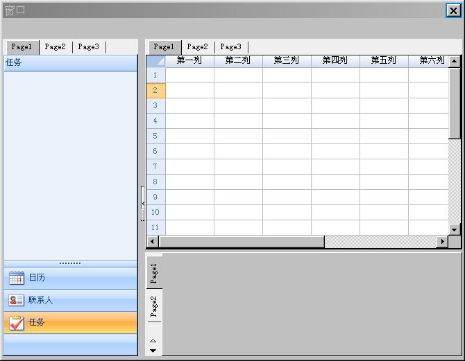

擎天柱
  发帖心情 Post By:2009/8/3 14:51:00 [只看该作者]
发现一个问题,窗口处于独立模式时,窗体闪动厉害(以前有人提过)。
分别附上收缩前后的截图。
大家注意图片的最上面部分,明显有色差(闪动时截下的)。
