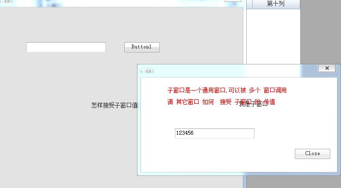

问题描述方法1:
在做订单窗口时遇到一个问题. 订单窗口中的订单号 要反复被 查找调用.请问 如何把选定的订单号  传值给父窗口,并根据传过来的值做其它操作
问题描述方法2:
在下方我的事例中,父窗口1,父窗口2,窗口3 都可调用子窗口,请问如何在  子窗口中点关闭时把 子窗口中的  123456  传值给父窗口,并且父窗口能根据子窗口的传值进行下一步操作.
图片点击可在新窗口打开查看点击浏览该文件:窗口间传值.table

1,请问如何关闭子窗口后,父窗口如何判断 变量 发生的了变化. (最好不要用计时器)
2,还有其它方法吗,比如用函数可以实现吗,能否给个例子
  发帖心情 Post By:2013/8/17 18:37:00 [只看该作者]
例如,你可以这样的:
Dim m As Double = 某个全局变量
Forms("某个窗口").Open()
If m <> 某个全局变量 Then
    哎呀,变化了
end if

也是就说  某个窗口  被激活后,上一窗口程序是暂停的,直到  某个窗口  关闭为止,  是这样理解吗?
  发帖心情 Post By:2013/8/17 20:39:00 [只看该作者]
以下是引用jnletao在2013-8-17 20:16:00的发言:
如果是模式窗口的话,就是这样的,open()后面的代码会在模式窗口关闭的时候再执行。
