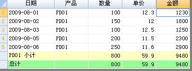

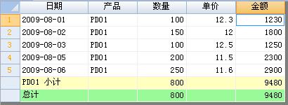

如图所示的汇总,在汇总行需要显示单价,有解决的方法吗?
下图所示的金额及数量都是用的累计值,但单价用累计值显然是不正确确的

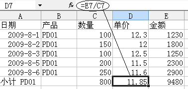

在Excel中的情况:

汇总行的单价,应该等于 汇总行的金额 ÷ 汇总行的数量   很多情况下都是这样的。 所以设置汇总时应该有一个是否计算汇总行的平均单价选项~
