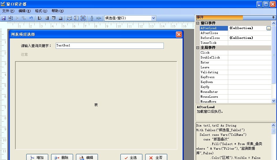

1、加载窗口的时候,可以动态生成sqltable:

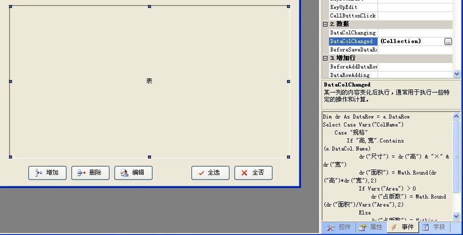

2、在table上设置datacolchanged事件:

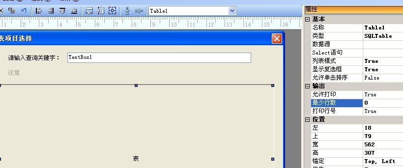

3、看清楚,这是sqltable表哦:
