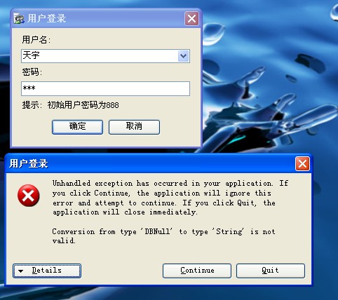

做了个登录窗体,在登录时出现了问题,请大虾看一下,是什么问题,怎样解决?

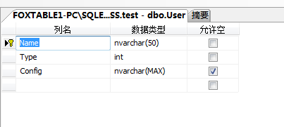

  发帖心情 Post By:2013/11/15 10:02:00 [只看该作者]
不能是String类型,设置为可空的
[此贴子已经被作者于2013-11-15 10:02:43编辑过]
  发帖心情 Post By:2013/11/15 10:04:00 [只看该作者]
此外看看用户表是否有空行,如果有,删除之。

  发帖心情 Post By:2013/11/15 10:09:00 [只看该作者]
ACESS数据库不允许设置为空啊,到底是选哪一个,搞糊涂了

  发帖心情 Post By:2013/11/15 10:12:00 [只看该作者]
你的问题应该是3楼的原因。

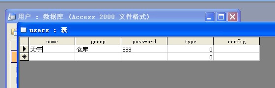

请狐爸看一下,用户表里应该没有空行啊,

  发帖心情 Post By:2013/11/15 10:26:00 [只看该作者]
最后一行是ACESS中自然生成的,如果问题出在最后一行,如果设置取消?
  发帖心情 Post By:2013/11/15 10:28:00 [只看该作者]
把Type 0删除了.这列应该就没有了.
你也可以在属性中设置 Type列为可空
