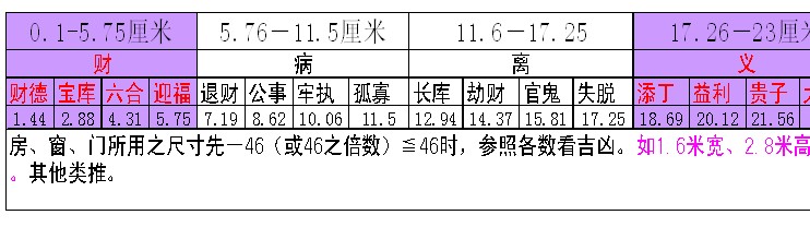

如图:尺长46cm,分8等份,每等分再分4等分,想在图片控件上设立一个动态的指针,指向相应刻度,只要求精确到小格。
如:输入47,47-46=1,则指针指向第一格,输入187.5,187.5-46X4=3.5,则指针指向第三格
这个计算公式应当如何写?

公式很简单
直接用Mod求余
47 Mod 46 = 1
187.5 Mod 46 = 3.5
用指针表示出这个余数的方法就更多了。
比如找一个箭头图片 设置他的Left坐标就行
