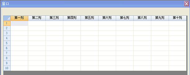

1、窗口Table ,Normal型,没有任何绑定,并不是像帮助中说的:【如果类型为Normal,在默认情况下,只是将主界面中Table移到窗口中而已,这和以前的版本一样。】,而是一个单独的全新的一个table,而且默认的是十行和十列。像这样:
2、好像这时(Normal型) 没法更改列名?  没找到地方更改~
3、这样的Table没有任何表事件可用? 那怎么使用这个窗口Table呢?

你必须绑定到一个Table才行。
kylin
加好友 发短信 F6
  发帖心情 Post By:2009/9/23 17:21:00 [只看该作者]
即使是Normal型,要绑定当前表,“绑定表”一栏也要选填的啊,否则就是没有绑定任何表,出现以上就是正常的,呵呵
Normal型的使用的是原Table的事件,使用起来就如同在本表一样的

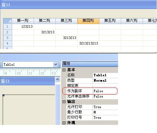

呵呵, 帮助中并没有说一定要绑定一个表才可以使用啊~  充实帮助吧。~
实也是有部分可以使用的,如:可以输入数据(但不能用代码赋值图片点击可在新窗口打开查看,如:Tables("窗口1_Table1").cols("第一列") = "AAA"这样无效!、可以用代码增加列、删除列 (不能命名其列标题哦);可以排序等。

  发帖心情 Post By:2009/9/23 17:45:00 [只看该作者]
其实可以联系上下文就可以清楚需要做绑定,还有测试一下也不是麻烦的事,呵呵
你这个是副本类型的Table
帮助中说:副本类型的Table是不能编辑的,其余和标准的Table没有差别

不是副本的Tabel ,可以手工输入啊,只是代码赋值不行。还可以动态绑定到表的。
感觉有点四不象的味道。 可否作为一个独立的窗口Table(不帮定)完善点其功能。还是有点用处的啊~
[此贴子已经被作者于2009-9-23 18:09:57编辑过]
mr725
  发帖心情 Post By:2009/9/23 18:22:00 [只看该作者]
应该把这种类型(Normal不帮定)的Table作为一个临时的窗口Table用(像是绑定到了一个临时表一样)就好了。 这样可以不受SQLTable和SQLQurry的约束了。更自由。
