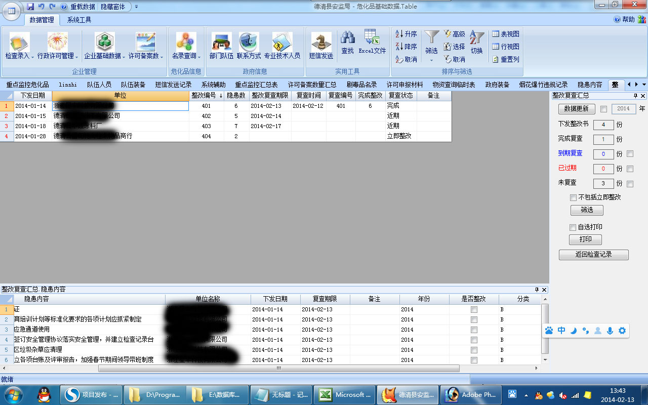

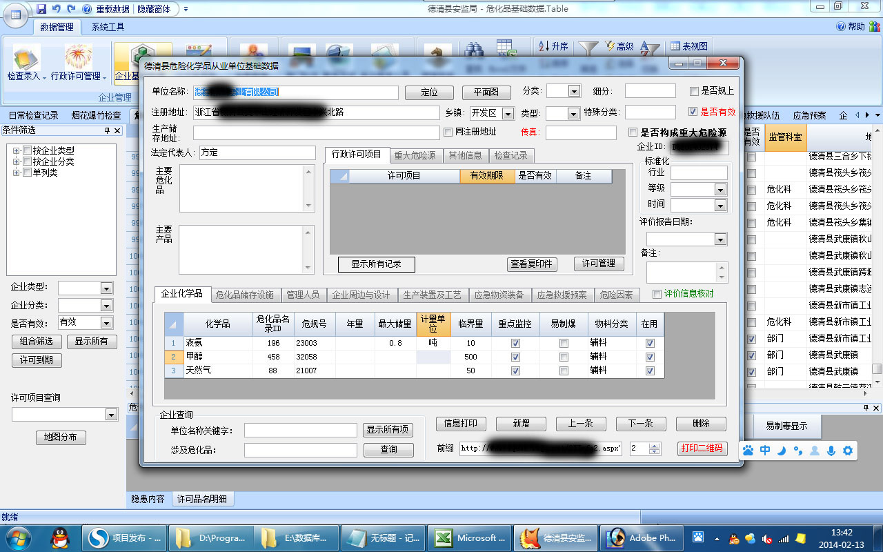

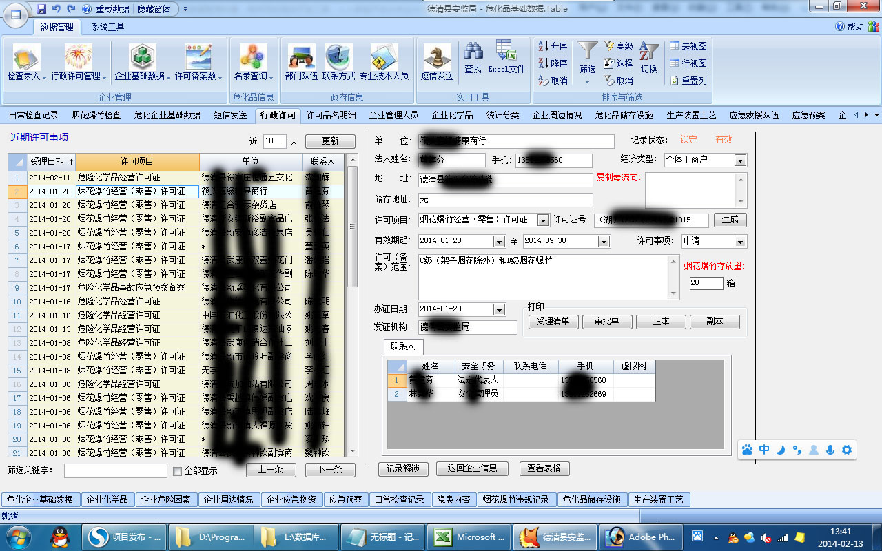

系统截图介绍:
1、企业基本信息管理
包括企业定位数据、人员、基本情况等
2、行政许可管理
包括安监局的许可项目管理、发证、维护等

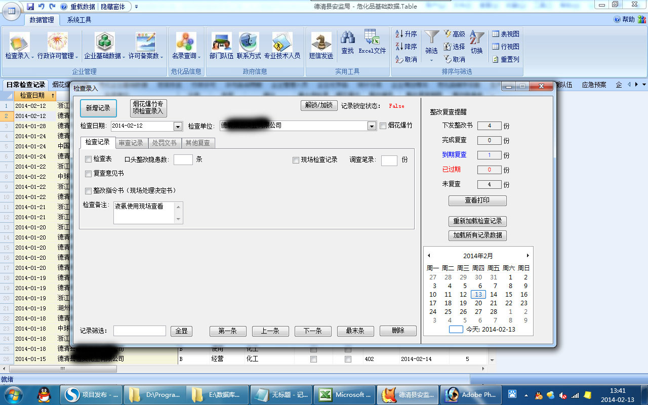

3、检查情况录入
每天的检查企业情况都在这里录入,包括下发的整改指令书、复查意见书等,通过录入可以进行汇总,提醒,打印等
4、移动OPENMAS短信群发

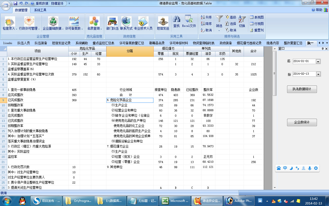

5、各类统计汇总报表等
以上功能和日常工作相结合,大大的提高了数据整理和工作效率,也解决了以前数据整理不统一,丢三落四的问题,现在一个平台,人员各自输入,都比较方便实用了,如果同行,大家可以交流交流,也欢迎大家提宝贵意见。

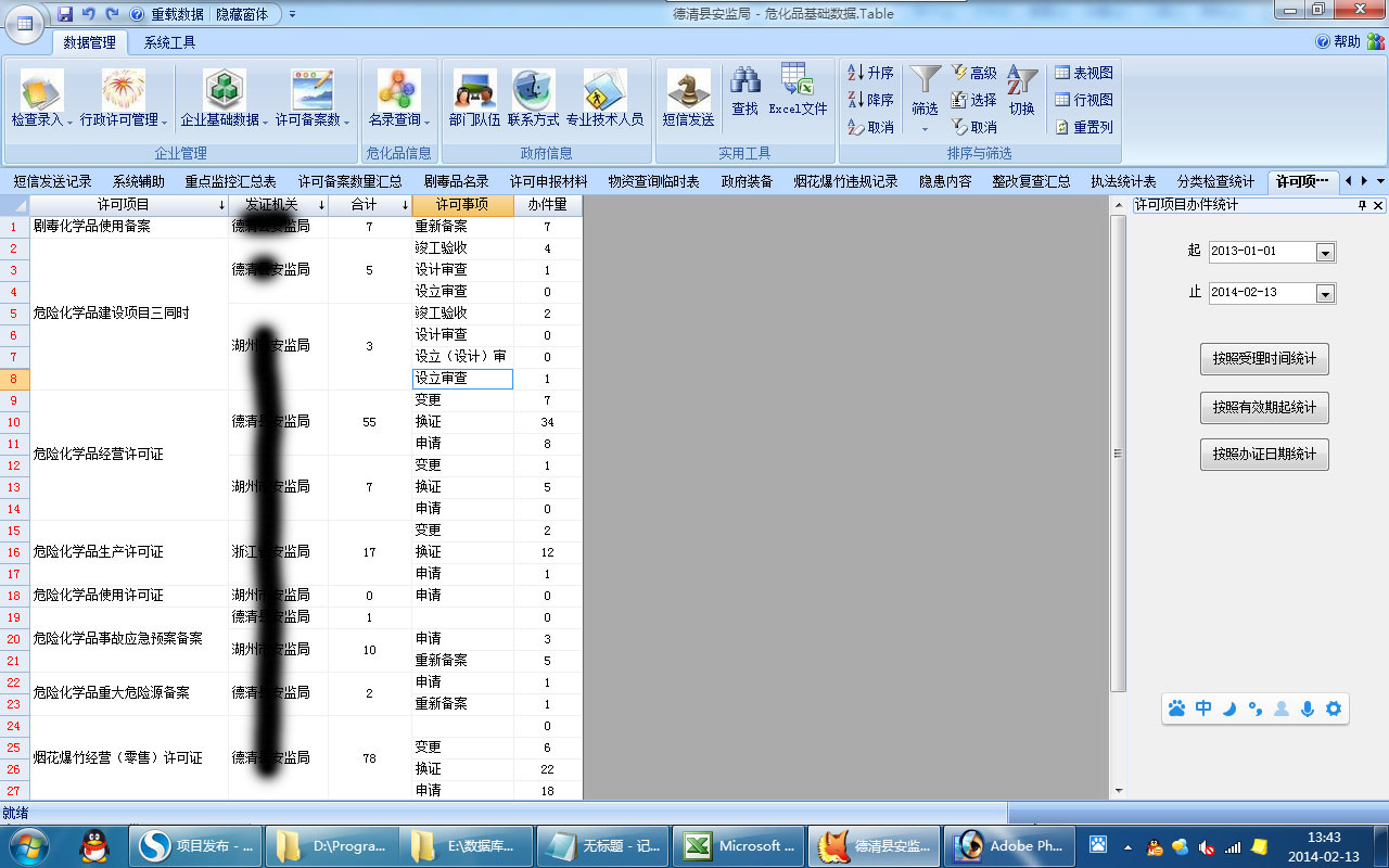

检查情况录入
许可办件量统计

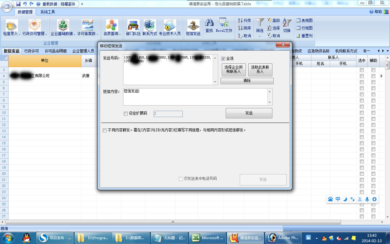

移动短信发送
执法统计报表
执法检查文书信息

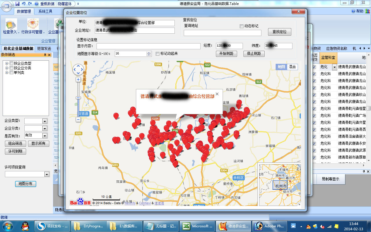

参考论坛地图定位,写的定位数据显示和定位坐标拾取

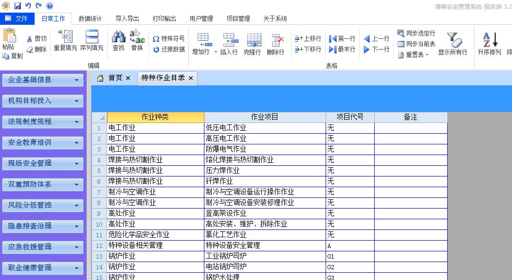

我也是从事安全工作的,以前在基层安监干过,后来自己创业,为企业提供安全服务,从2011年开始自己做了一个“企业安全信息化管理系统”,有机会可以探讨探讨。
