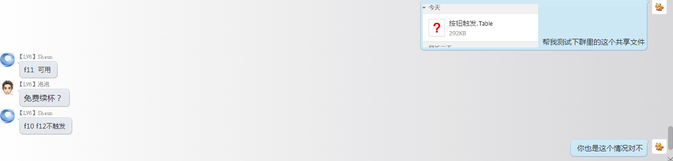

群里的群友试用后也是这个情况:
 有的是F12不触发
