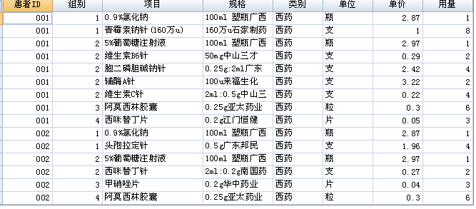

请教一个数据行排序问题  发帖心情 Post By:2009/10/14 21:16:00 [只看该作者]
图片点击可在新窗口打开查看点击浏览该文件:组别示例.table
图一:
图二:

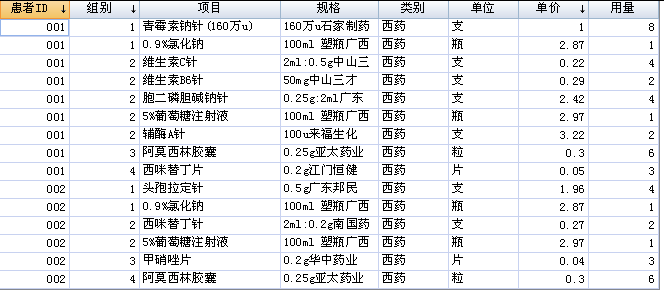

请问如何更改医嘱表结构才能做到用SQL查询语句:select * from 医嘱  WHERE 患者ID IN ('001','002') ORDER BY 组别,保证查询出来的数据按图一排序?而不会变成图二那样?
比如:0.9%氯化钠就必须在青霉素前面,而不能在后面。 也就是说,组间按顺序排,组内也要按顺序排。

roy78
等级:一尾狐 帖子:463 积分:3559 威望:0 精华:0 注册:2009/6/26 8:01:00
  发帖心情 Post By:2009/10/14 21:31:00 [只看该作者]
 初看图2包括了后两者的排序,去除其中一个排序呢?

以下是引用hnaysx在2009-10-14 21:33:00的发言:
似乎很简单,你仅仅需要对项目名称的顺序 多加一列就可以额
只从表结构上考虑是很简单,但要考虑到实际操作,输入越少越合理,多一列意味着工作量大量增加,还容易出错!

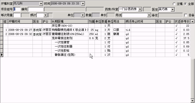

看看下图,别人是如何做到的?我水平有限,猜不透,请高手指点指点。

mr725
  发帖心情 Post By:2009/10/14 23:15:00 [只看该作者]
这样能基本满足1楼第一个图:
Tables("医嘱").Select(0,Tables("医嘱").cols("患者ID").index,Tables("医嘱").count-1,Tables("医嘱").cols("项目").index)
Syscmd.Sort.Ascending()
