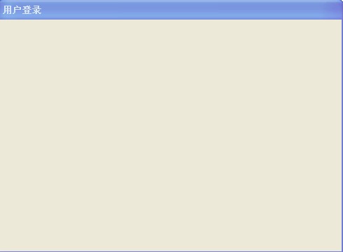

我已经将程序菜单 里的 可见 设置为false了,可是启动项目时候,除了跳出窗口外,那个灰色的系统菜单和背景还是跳出来了,设置了半天没弄掉,请问哪里设置?

你指的是哪个部分,图示一下看看.

请看图片,我只要登录窗口,可是发布后,后面的那老是跳出来,我该怎么弄?
  发帖心情 Post By:2014/2/28 16:31:00 [只看该作者]
登录窗口设置为模式窗口

版主,您好!!我将登录窗口设为模式后,的确没有了!!可是出现新的问题,登录后跳到另外一个窗口,登录窗口应该关闭,可是登录窗口却成了黑白的样子,请看一楼图!关都关不了,除非将跳转后的窗口关掉,请问是怎么回事?
  发帖心情 Post By:2014/2/28 16:55:00 [只看该作者]
另一个窗口也是模式窗口吧?
这样,你把登陆窗口的确定按钮改为:
'原来的代码
e.form.baseform.Hide
e.form.Close
Forms("另一个窗口").open()
