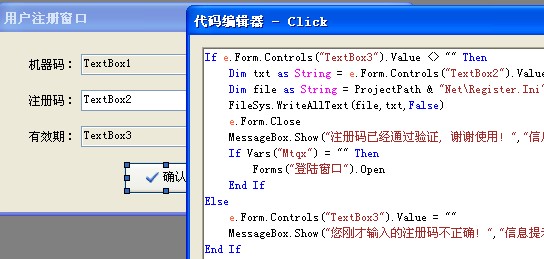

又来一个问题:明明是先关闭窗口、再弹出对话框的,为什么窗口还是没有完全关闭呢?注册窗口是在AfterOpenProject中打开的。
确定按钮的代码是这样的:
  发帖心情 Post By:2009/10/20 16:00:00 [只看该作者]
e.Form.Close
Application.Doevents
MessageBox.Show(....)

按7楼的方法设置了,无效。

  发帖心情 Post By:2009/10/20 22:31:00 [只看该作者]
模式窗口引起的。
如果这样显示着丢失控件后的窗口,还不好改成。
MessageBox.Show()
e.Form.Close()
