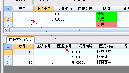

初步检查:执行填充后,填充过的数据行点击出错。
使用SQLCommand对象填充
 cmd.CommandText = "INSERT INTO 执行单 (医嘱序号,住院序号,项目编码,医嘱内容,规格,单量,剂量单位,总量,单位) SELECT  序号,住院序号,项目编码,医嘱内容,规格,单量,剂量单位,总量,单位 FROM 医嘱 where 序号 in (" & ID & ")"
填充显示成功!直接查询后台数据正常。
医嘱表Tables("主窗口_Table2")CurrentChanged代码如下:
 Tables("主窗口_Table3").Fill("select * from [执行单] where 医嘱序号 = '" & Tables("主窗口_Table2").Current("序号") & "'","Yasys",True)
点击刚才新填充的数据行时出错。
其余数据行正常。。。。

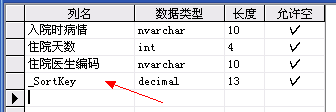

图片点击可在新窗口打开查看老爹,找到原因了,不知何时数据表里多了个_SortKey列。。。。。执行SQLCommand对象填充后,该列内容为空,所以报错。。

以下是引用czy在2009-12-24 23:41:00的发言:
_SortKey是插入行标志列,不过搞不明白怎么会跑到SQL中去,重定向后会出现这个问题吗?
我根本没执行过重定向呀,它怎么就跑进去了?我是直接在SQL建好库才设计狐表的。。。
