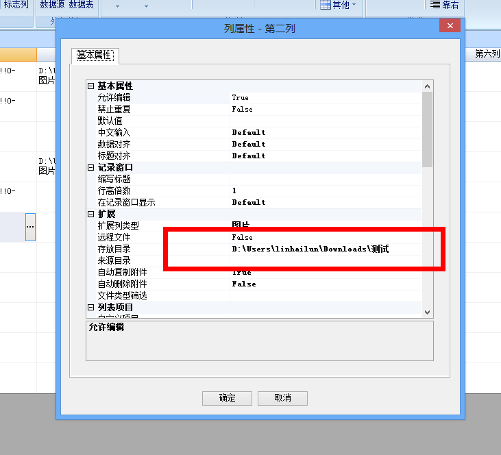

  发帖心情 Post By:2014/4/23 10:15:00 [显示全部帖子]
 如下,你改一下第二列的列属性
图片点击可在新窗口打开查看点击浏览该文件:文件窗口显示.table
