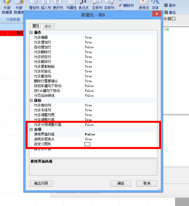

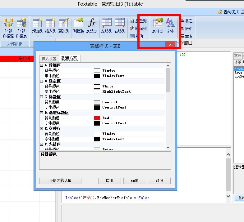

  发帖心情 Post By:2014/5/13 20:26:00 [显示全部帖子]
 冲突的,只能控制它的表样式,把选中的区域设置成白色。
