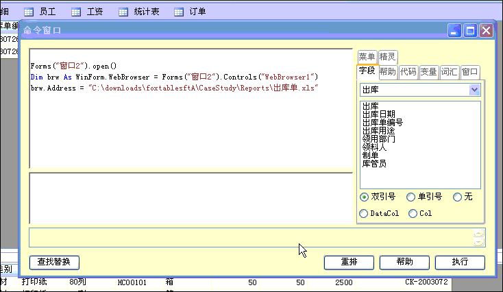

mr725
  发帖心情 Post By:2009/11/26 18:28:00 [显示全部帖子]
哈哈,这样可以直接打开窗口及显示报表内容:
Forms("窗口2").open()
Dim brw As WinForm.WebBrowser = Forms("窗口2").Controls("WebBrowser1")
brw.Address = "C:\downloads\foxtablesftA\CaseStudy\Reports\出库单.xls"
[此贴子已经被作者于2009-11-26 18:30:26编辑过]

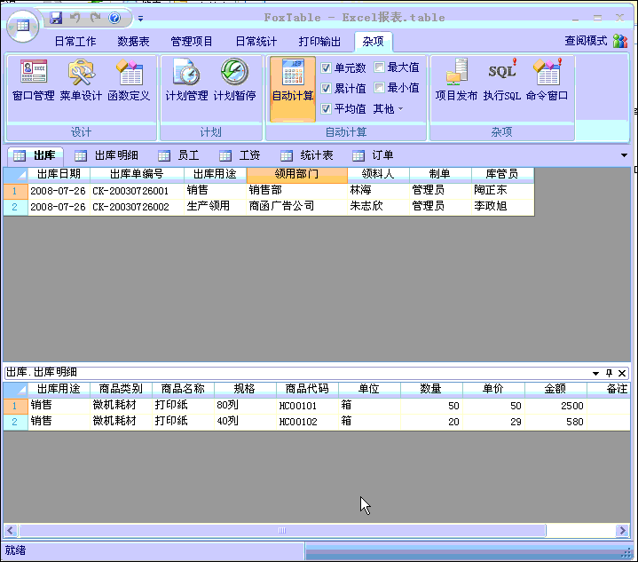

mr725
  发帖心情 Post By:2009/11/26 19:33:00 [显示全部帖子]
以下是引用擎天柱在2009-11-26 19:13:00的发言:
窗体关闭后,后台excel还在运行,不知用代码怎么关闭,另外,如果,关闭再开的话,会提示“excel已打开”的对话框。所以,应该给excel报表XLS.Book加一个方法delete,这样可删除已经存在的报表,可再用save方法生成新的报表。
另外,模板报表应该能够自由选择打开/不打开,这样用模板报表可直接套进WebBrowser。
没发现excel还在运行,用你20楼代码,我这里可以反复打开关闭窗口,没出现提示“excel已打开”的对话框。
mr725
  发帖心情 Post By:2009/11/27 11:52:00 [显示全部帖子]
我的是2003,一切正常~  呵呵。
但是,我装了打开2007的补丁~
[此贴子已经被作者于2009-11-27 11:58:10编辑过]
