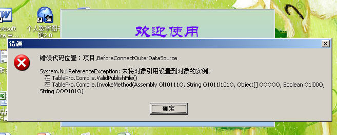

项目交付使用一段时间了,目前来看已经很稳定。但这几天客户发现了一个小问题,截图如下:
这个错误并不是经常发生,只是个别电脑偶尔会出现。我查了一下相关的事件设置,就4行,代码如下:
If e.name = "监测数据库" Then
    Dim File As String = ProjectPath & "Net\Connect.Ini"
    e.ConnectionString = DecryptText(FileSys.ReadAllText(File),"****","****")    '将内容解密
实在不知道问题在哪里?

1、老版本有这个问题,CP反馈后,已经修正,目前没有了
2、下次更新将没有这个问题。

  发帖心情 Post By:2009/12/6 18:59:00 [只看该作者]
刚才搜索了一下CP的帖子,他的问题确实和我的一样:http://www.foxtable.com/dispbbs.asp?boardid=2&id=4985&page=&star=1
我已经下载了更新,明后天重新给客户安装一下新版试试。。
