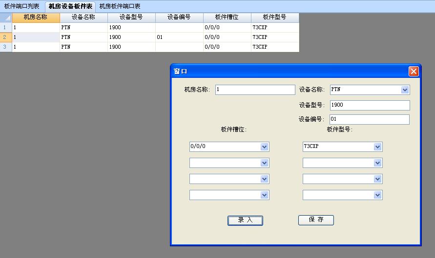

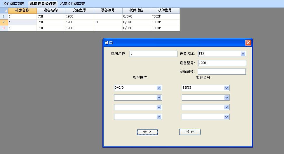

wumingrong1
等级:五尾狐 帖子:1029 积分:6497 威望:0 精华:0 注册:2014/1/3 12:49:00
  发帖心情 Post By:2014/9/2 12:04:00 [显示全部帖子]
图片点击可在新窗口打开查看点击浏览该文件:管理项目4.foxdb
希望以下两种情况都不会新增行(在这里只有“设备编号”会存在有或者没有的情况、其他的都会有的):
可是这样的就会照常新增
这样的就不会
