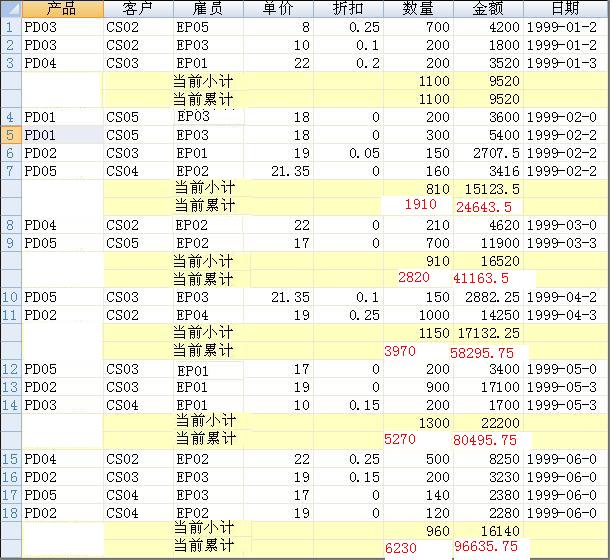

1、可以有当前累计(红字部分),到当前月份为止的累计数。实现会计账页
2、分组行标题可以设在其他列

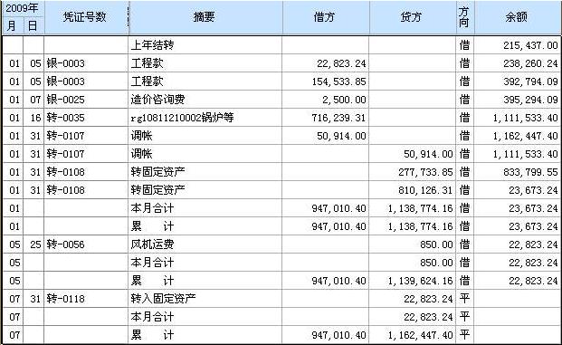

以下是用友明细账的一部分

统计倒是简单,想显示成这个格式不容易
Compute("Sum(数量)","日期小于等于分组月")

  发帖心情 Post By:2009/12/27 11:57:00 [只看该作者]
目前估计只能采用辅助列来解决。

  发帖心情 Post By:2009/12/28 6:14:00 [只看该作者]
谢谢二位版主,这是会计账页的基本模式(有借、贷、余、月计、累计),难道会不支持吗?

因为汇总模式下没有编辑功能,刚才试了一下,用辅助列也不能解决问题。

另外: 既然六爷愿意考虑,说明有戏啦~    在老六开戏之前我提供个临时解决方法:
用系统自带的统计的例子里的订单表测试吧~ ::::::::::
tables("订单").Redraw = False
if DataTables("订单").datacols.contains("fz") = false
   DataTables("订单").DataCols.Add("fz", GetType(String), 16)
end if
if DataTables("订单").datacols.contains("月") = false
   DataTables("订单").DataCols.Add("月", GetType(double), 5)
end if
for i as integer = 0 to tables("订单").count-1
Dim dr As Row = Tables("订单").Rows(i)
    dr("月") = right(left(dr("日期"),7),2).trim("-")      ’这个刚修正了~  日期列的字符数字有问题似的???
    dr("fz") = dr("产品") & " " & dr("月")
next
Dim yjdm As List(Of String)
yjdm = DataTables("订单").GetUniqueValues("", "产品")
Dim yf As List(Of String)
yf = DataTables("订单").GetUniqueValues("", "月")
Dim cfs As Integer
For Each yj As String In yjdm
    For Each y As String In yf
        Dim cyf As List(Of String)
        cyf = DataTables("订单").GetUniqueValues("[产品]= '" & yj & "' and [月]= '" & y & "' ", "产品")
        cfs = cyf.count
        if cfs <> 0
            Dim r As Row = Tables("订单").Rows.AddNew(cfs)
            r("fz") = yj & " " & y & " " & "a"
            r("产品") = "本月合计"
            r("数量") = Tables("订单").Compute("Sum(数量)", "产品 = '" & yj & "' and 月 = '" & y & "' ")
          '  r("金额") = Tables("订单").Compute("Sum(金额)", "产品 = '" & yj & "' and 月 = '" & y & "' ")
            '注意:这个金额是表达式列,老是提示错误,还没有解决,请老师们指教!~ 下同:::
            Dim r1 As Row = Tables("订单").Rows.AddNew(cfs)
            r1("fz") = yj & " " & y & " " & "b"
            r1("产品") = "本月累计"
            r1("数量") = Tables("订单").Compute("Sum(数量)", "产品 = '" & yj & "' and 月 <= '" & y & "'  ")
          '  r1("金额") = Tables("订单").Compute("Sum(金额)", "产品 = '" & yj & "' and 月 <= '" & y & "'  ")
         end if
    next
next
Tables("订单").Cols("产品").Width = 80
Tables("订单").sort = "fz"
tables("订单").Redraw = true
