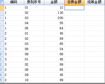

换个说法,只要达到目的就行。
SQL后台数据有如下两表,根据表A的费别生成临时数据(列名对应表A所有费别+表B.编码)
[此贴子已经被作者于2010-1-9 11:06:29编辑过]

我只要下面这样就好。列名除了编码,其余根据表A动态增加。表B中没有的自动为0
图片点击可在新窗口打开查看点击浏览该文件:管理项目5.table
[此贴子已经被作者于2010-1-9 12:42:30编辑过]

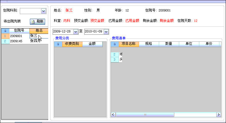

M兄方法可行,但是光是这样还是满足不了需要,合计好办,但是报销金额和自费金额还要经过明细项的繁琐计算才得出。
实际工作需要如下图,生成自费金额,统筹金额后。还要:(统筹总金额-起付线(不确定数)X报销比例(不确定数) = 报销金额
希望能在后台SQL视图中生成横向查询表。看来得问问LXL版主了,不知道他QQ多少?
[此贴子已经被作者于2010-1-9 19:17:45编辑过]
