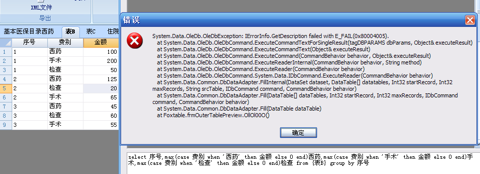

下述查询语句报错!
select 姓名 as 姓名 ,
  max(case 课程 when '语文' then 分数 else 0 end) 语文,
  max(case 课程 when '数学' then 分数 else 0 end) 数学,
  max(case 课程 when '物理' then 分数 else 0 end) 物理
from tb
group by 姓名

图片点击可在新窗口打开查看我可没有误导哦,我需要的只是纵变横,不需要统计。而且是SQL方法。狐表本身的方法我知道,以前C版也教过。

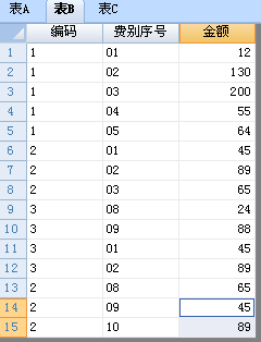

SQL后台数据有如下两表,根据表A的费别生成临时数据(列名对应表A所有费别+表B.编码)

我只要下面这样就好。列名除了编码,其余根据表A动态增加。表B中没有的自动为0
