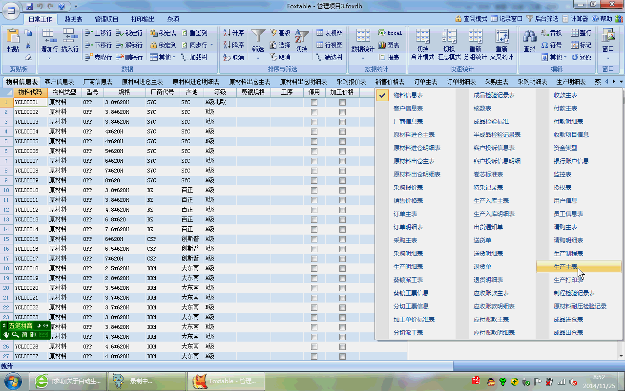

纠结了好长时间的问题,还是无法解决,本来想放几天再看看能否有解决方法,但还是不行。做了例子后,又没有问题,所以无法上传例子。现在的问题是在新打开表时,点新增录入时间,无法自动生成编号。但只要点选一下表属性,其它不用做任何操作,再去新增录入时间,就可以自动生成编号了。不知这是什么原因?如果不点选属性,无论怎样新增,都是无法自动生成。

精简了一些表格,剩下的表格除了物料信息表以外,都是需要自动生成编号的。
