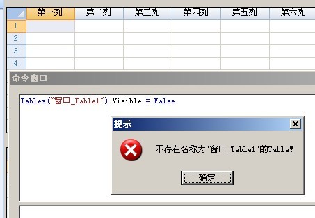

如果窗口中有多个分区面板,在多分区面板中有一table,如何代码取得该table并设置其属性?谢谢!

设置属性不考虑分区面板,动态添加或删除控件才会引用到容器(分区面板)!
Table的双重身份
窗口中的Table具备双重身份,使用不同身份时,类型不同,名称也不同。
作为控件
当作为窗口中的控件时,其类型为WinForm.Table,名称就是设计窗口时赋予的名称。
示例
Dim t As WinForm.Table = e.Form.Controls("Table1")
t.SetBounds(
0,0,400,300)
作为Table
当作为普通的Table使用的时候,其类型自然是Table。
至于名称则要区分两种情况。
如果类型为Normal,且非副本,此时窗口并不会创建新的Table,只是将原来的Table移到窗口中显示,所以其名称自然就等于绑定的Table名称。
例如将订单表移到主窗口后,对其的调用还是和原来一样:
Tables("订单").AllowEdit = True
如果类型为Normal,且为副本,或者类型为SQLTable、SQLQuery,此时窗口会创建一个新的Table,此新Table的名称为:
窗口名称_控件名称
假定这个Table的名称为Table1,且在窗口1中,那么代码中必须使用“窗口1_Table1”的名称来调用此Table:
Tables("窗口1_Table1").AllowEdit = False

我窗口放在分区面板中,无论table1设置为何种类型,都提示如上!

Forms("窗口1").Controls("Table1").Visible = false

OK了
谢谢C版本及程版
