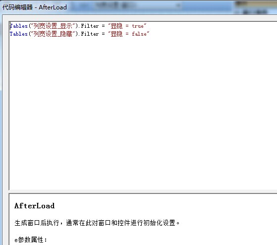

在小白(泡泡)的第二季教程中 有个 列宽设置  窗口
把列宽显隐的筛选代码写在afterload里
然后点按钮,就有效果
有一个疑问,afterload应该是生成窗口后执行,用于执行初始化操作,为什么每次执行按钮命令的时候,都会执行afterload里的筛选代码呢?
求讨论,求解。

因为窗口table控件是副本表,执行过筛选会默认保持原有的筛选条件
你可以试试在窗口左侧新增一行看看,就能明白其中的道理了。

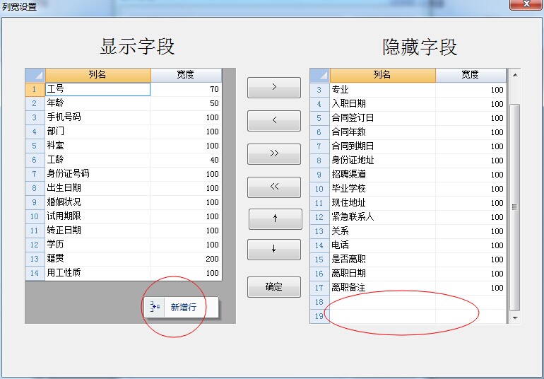

是保持原有的筛选条件没错,但我每点一下按钮,效果上是即刻执行了一次筛选动作,而这个动作的代码是写在afterload里的;
我在左侧新增加两行,即刻就筛选到右侧窗口了。
按此在新窗口浏览图片
还是我对筛选机制或者事件触发的理解有问题?

  发帖心情 Post By:2014/11/29 13:33:00 [只看该作者]
副本表是自动筛选的,假如你在副本表执行过筛选操作,只要你不清除条件,当改变条件列的数据或新增行时都会触发自动筛选操作。
并不是再次触发afterload事件中的代码,能明白我说的意思吗
