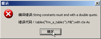

多级正展为什么不执行呢
;with cte As
select * from abt00000 where parentitem = 'CP-WG-JSG-0210'
union all
select a.* from abt00000 a
join cte on a.parentitem  = cte.childitem
select  * from cte
[此贴子已经被作者于2010-4-17 10:54:39编辑过]
唐尸三摆手
等级:四尾狐 帖子:928 积分:7769 威望:0 精华:13 注册:2008/9/1 11:58:00
  发帖心情 Post By:2010/4/17 15:29:00 [显示全部帖子]
企业管理器里面能执行,用版主的方法确实能执行并显示结果,但是不知道这样的代码,如何写入到fill语句中
单级正展是没问题的:
dim al as string=Forms("frm_a").Controls("TextBox1").value
tables("frm_a_table1").Fill("select * from abt00000 where parentitem ='" & al & "'","erp",true)
将语句换成下面的代码
;with cte As
union all
select  * from cte
就提示报错
[此贴子已经被作者于2010-4-17 15:35:28编辑过]
