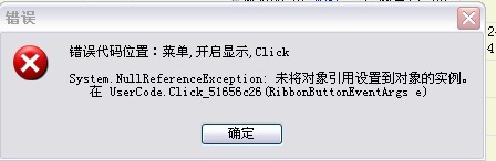

关于相关cmd.ExecuteReader的问题  发帖心情 Post By:2010/4/26 17:08:00 [只看该作者]
            cmd.commandtext = "select ID,装货时间 from {车辆配送表} where 车牌号 = '"& car1 &"'
                                            and 派车时间 >= '"& tg1 &"' and 派车时间 <= '"& tg3 &"'"
             dim dth as datatable = cmd.ExecuteReader()
             if dth.datarows.count > 0 then
             当无数据时,if dth.datarows.count > 0 then  这段代码会弹出错误提示框。如何不让弹出呢?请老大帮忙看看。

  发帖心情 Post By:2010/4/26 17:19:00 [只看该作者]
原来好像不会出这个问题呀,只有cmd.ExecuteScalar()无数据时才会出错,所以一直用cmd.ExecuteReader来判断取数据。这可麻烦了,请老驾老大帮忙解决。

那就换成if dth is not nothing  then试试

我这里没有出现提示  ~``~    ,  你用output.show(dth.datarows.count) 试一试,结果是 0 呀, 应该是你后面的代码的问题···

应该:if dth isnot nothing  then  不过,这里不能这样判断,因为dim dth as datatable = cmd.ExecuteReader() 后,dth总是isnot nothing了·
楼主恐怕是缺少了:
else
    return
end if
导致之后的代码还在执行造成的···

CommandText 的语法错误的时候  返回的结果就是nothing
楼主output.show(cmd.commandtext ) 把结果放到数据源里面执行一下看看语法是不是错了

Hi!不好意思,真是语法错误造成的。CommandText 的语法错误的时候  返回的结果确是nothing
因为派车时间这个字段原来是有的,前天把这个字段修改出车时间,还以为是新版造成的,恐怕是人的惯性思维造成。正常情况下肯定会去检查是否语法问题,刚好又忘记了修改过字段,所以。。。。。。
