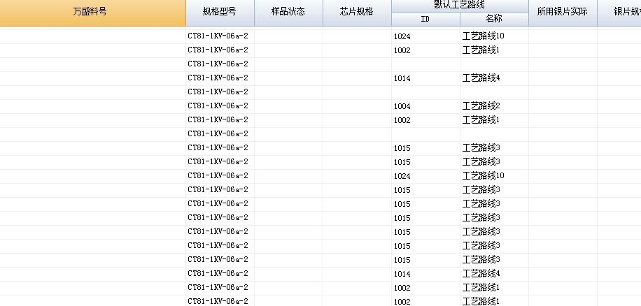

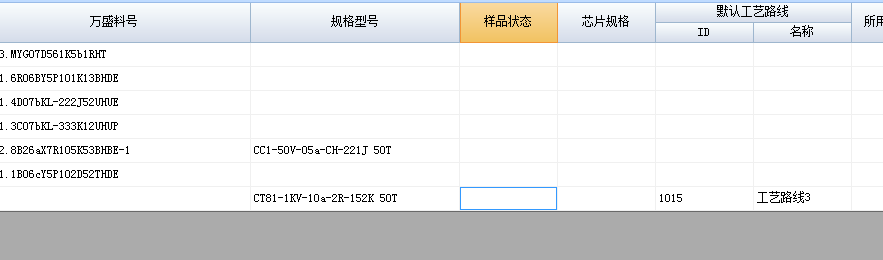

  发帖心情 Post By:2015/6/26 16:24:00 [显示全部帖子]
老师  如图  我在模糊查询选择了规格型号后  填充的并不是我选的那一行的结果  而且填充的位置也不在我选择规格型号的那一行  多次尝试后我发现填充的数据是物料表里光标所停的位置   请问老师如何才能达到我要的效果
