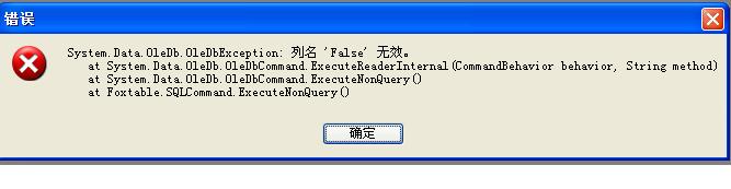

为什么以下代码运行报错列名无效,是什么原因。检查SQL数据库列名没错呀,代码执行却总报错
dim con as string="ABC"
with tables("导航_trv")
    if .count>0 then
        for each r as row in .rows
            Dim cmd As New SQLCommand
            cmd.connectionname=con
            cmd.CommandText ="update _setgrid set 表名='" & r("表名") & "',列名='" & r("列名") & "',列宽=" & r("列宽") & ",隐藏=" & r("隐藏") & ",操作员='" & r("操作员") & "',操作时间='" & r("操作时间") & "' where _identify=" & r("_identify")
            cmd.ExecuteNonQuery()
       next
        messagebox.show("提交数据完成!","提示")
    else
        messagebox.show("当前表无数据可提交!","提示")
    end if
end with
以下报错截图:

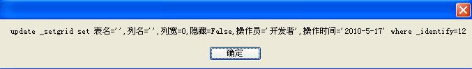

  发帖心情 Post By:2010/5/18 9:20:00 [只看该作者]
检查生成的SQL语句:
MessageBox.show(cmd.CommandText)
exonjee
等级:小狐 帖子:352 积分:3192 威望:0 精华:0 注册:2008/9/1 9:38:00
  发帖心情 Post By:2010/5/18 9:26:00 [只看该作者]
以下是引用狐狸爸爸在2010-5-18 9:20:00的发言:
检查生成的SQL语句:
  发帖心情 Post By:2010/5/18 9:44:00 [只看该作者]
如果是SQL Server,False要括起来,例如:
cmd.CommandText = "UPDATE {表A} SET 第十列 = 'False'"
[此贴子已经被作者于2010-5-18 9:44:59编辑过]
  发帖心情 Post By:2010/5/18 9:47:00 [只看该作者]
或者使用0表示False,1表示True:
cmd.CommandText = "UPDATE {表A} SET 第十列 = 0"

  发帖心情 Post By:2010/5/18 10:24:00 [只看该作者]
以下是引用狐狸爸爸在2010-5-18 9:44:00的发言:
用这个方法还会报错,varchar转换bit时发生错误,这个是BUG吗?
不过用0是可以解决问题了,谢谢!
  发帖心情 Post By:2010/5/18 10:25:00 [只看该作者]
这不是bug,不同的数据源,SQL语句会有差别的
