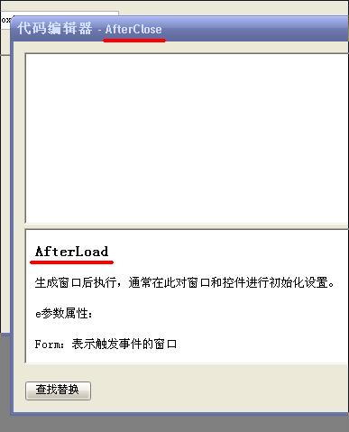

帮助中有个  自定义录入界面 的例子 回车选择   窗口关闭后(此时界面为当前表) 按回车、上下键(任何键)无反应 需在窗口点击鼠标  可否在窗口的Afterclose 事件中加入代码解决 怎么写?谢谢

顺便发现个错误:
