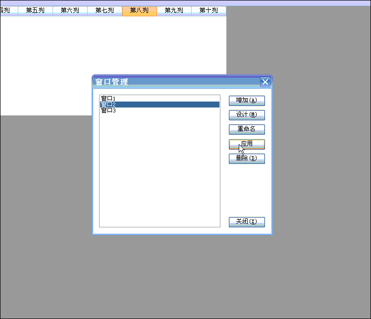

如图,用保存并预览可以正常打开窗口,在“窗口管理”中点应用就不能加载AfterLoad事件,在菜单中也不能正常加载。
31日以前的版本正常,请老总检查一下。

老总请看,点“保存并预览窗口”就没有问题,但是在“窗口管理”中点应用就不行,如果是代码有问题那就应该都不行才对呀,而且在以前的版本中又没有问题。

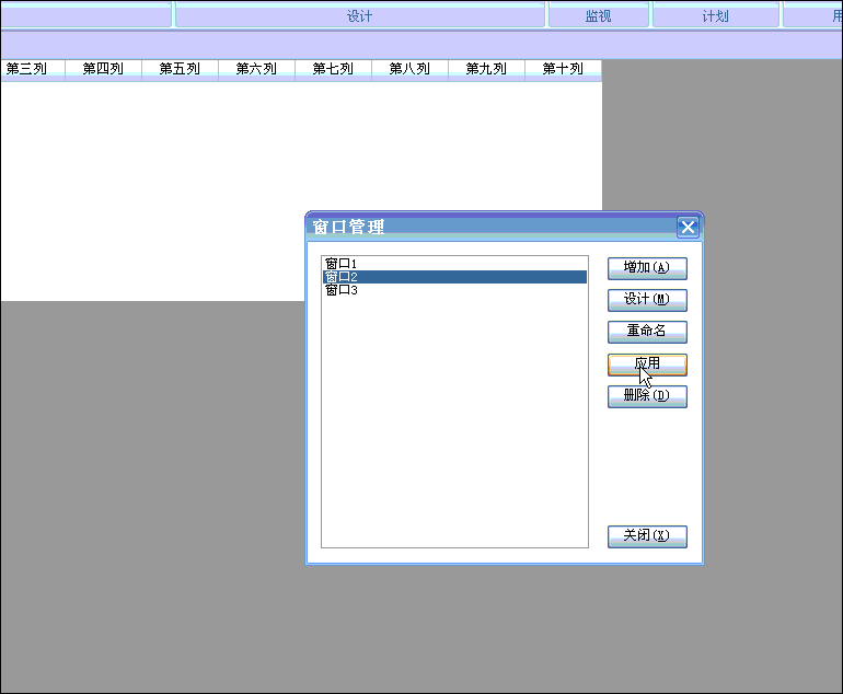

     “窗口1“的AfterLoad事件通过“Table("窗口1_TAble1").Fill ”加载了外部数据,窗口如设为模式窗口可正常加载,但设为并列窗口,在“窗口管理”中点应用,则加载的窗口中就没有我要加载的外部数据。
问题2:
     见下图:“窗口2”中的数值型列都有6位小数,而且下拉列表列也正常,但通过cellbutton打开“窗口3”后,小数位数消失,下拉列表列也失效了,我实际的项目中还包含单元格的文本位置等也失效。

急盼老总的新版,关于第二个问题,可能是我没表达清楚,不是“窗口3”中的小数位数 ,而是在“窗口2”中单击cellbutton打开“窗口3”后,“窗口2”中的小数位数失效了(还包括下拉列表也失效了),如下图。

好吧,先用着,等下次更新后再看吧!!!非Normal型Table,向其中动态增加列本表的设置会丢失这个能理解,但其他表的设置丢失就不对了,盼老总能考虑修改一下。

新版的第二个问题还是没解决,老总请看上面的图片,“窗口2”中的小数位数和下拉列表本来都是正常的,但是在“窗口2”中点Cellbutton打开“窗口3”后,"窗口2"的小数位数、下拉列表都失效了。麻烦老总再看一下!!!
