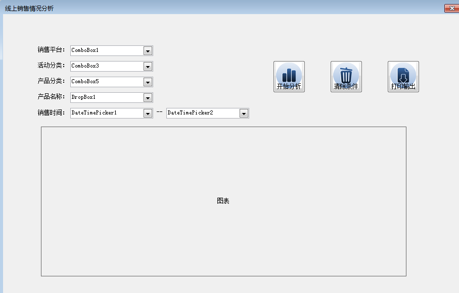

如下窗口图:
我想通过销售平台、活动分类、产品分类、产品名称、销售时间来筛选出销售表里符合条件的销售记录,现在销售平台、活动分类、销售时间都可以从下图的销售表里筛选出符合条件的销售记录
但是产品名称要从销售明细表里筛选,销售表和销售明细表已建立关联

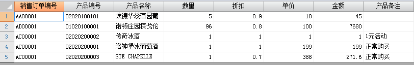

目前最大的问题是产品分类不知道怎么筛选,产品分类是可以从产品编号里看出的,是按以下规则来编号的:
前两位数:
国内商品 01
进口商品 02
3、4位数:
啤酒类 01
葡萄酒 02
白兰地类 03
伏特加类 04
矿泉水类 05
香槟类 06
5、6位数:
白葡萄酒 01
冰酒         02
红葡萄酒 03
起泡酒 04
桃红葡萄酒 05
啤酒         06
白兰地 07
伏特加 08
矿泉水 09
香槟         10
产品分类我想通过下拉目录树来选择分类进行筛选,但是不知道该怎么写代码才能在筛选时自动将这些分类与相应的编号对上以进行筛选,然后将筛选结果制成饼状图在窗口中的图表控件中显示出来,还请大神帮帮忙~~

你选择分类以后,根据分类表合成分类编号就行,比如合成了0202
然后筛选就这样写 "产品编号 like '0202%'"
