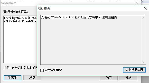

今天下载了64位的access引擎,新问题出来了。
启动项目的时候,总是弹窗提示:
    创建外部连接“AAA”失败,请联系管理员或开发者,重新设置数据链接字符串!
确定之后,在新的弹窗中点“生成器”,又报出一个错来

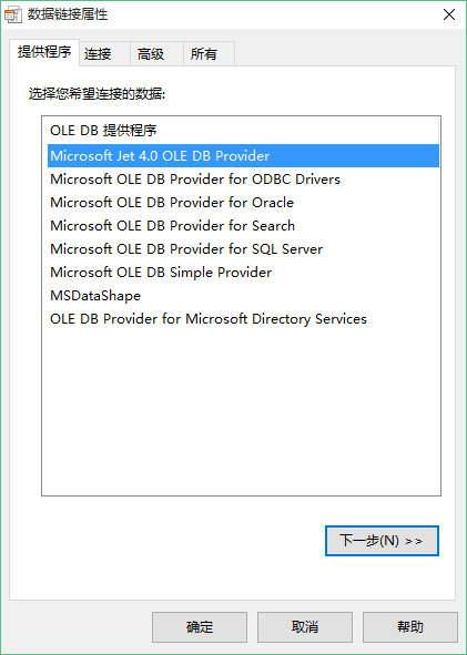

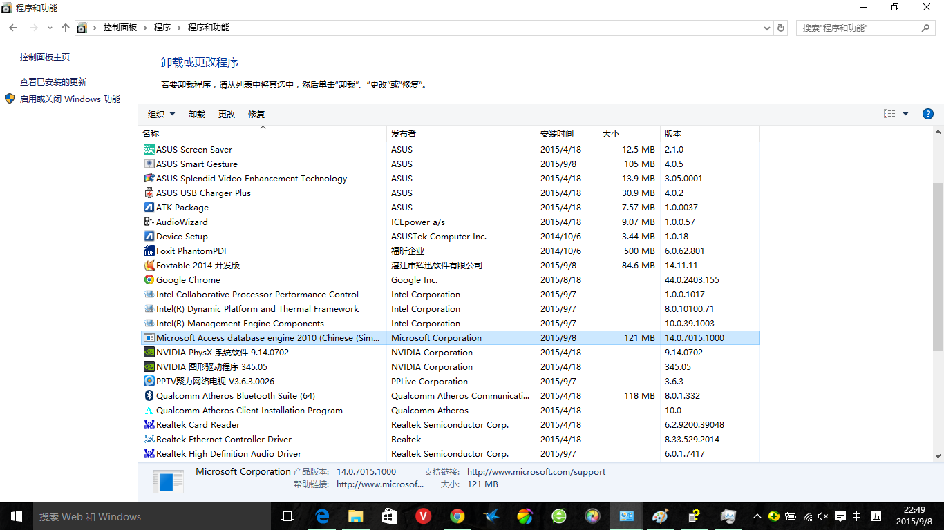

  发帖心情 Post By:2015/9/8 22:46:00 [显示全部帖子]
今天刚升级的win10
我确定access64位的引擎安装上了。
新建一个全新项目,创建一个空的access文件,然后数据表-外部数据源-增加-生成器时,找不到access连接引擎选项
