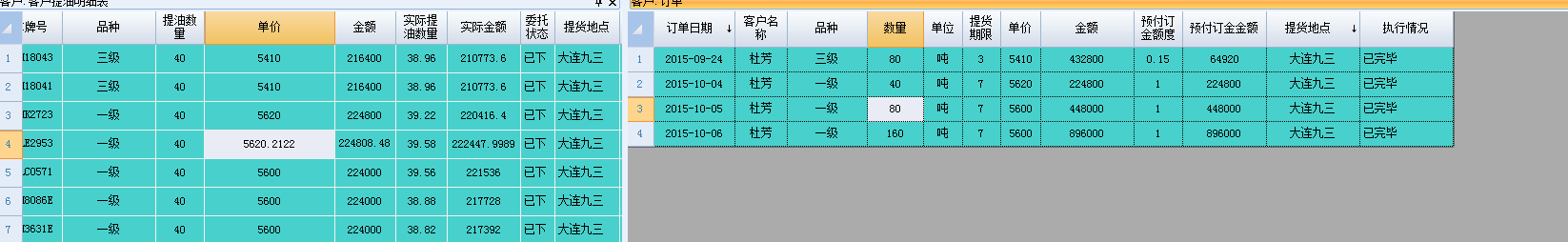

大哥这段代码 在条件除了客户名称,提油数量还需要加个品种
还有就是图片中那个秦皇岛九三的为什么只有一个行有单价而另一行没有呢

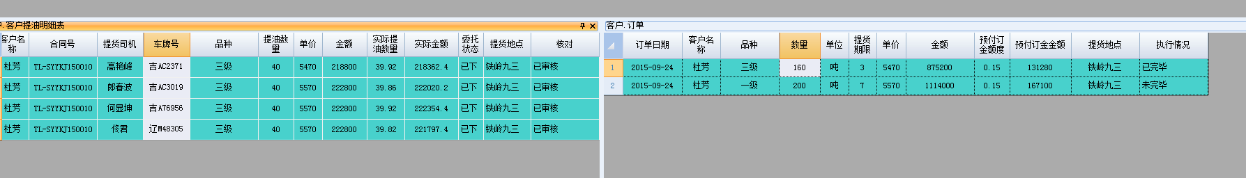

还有大红袍哥哥  这段代码计算不对啊
图片右侧是订单表  杜芳 订购 铁岭九三的一共为2个订单,分别是160和200,订单明细中 该合同一共有行,(图片左侧),4车的提油总数为160,根据第一个订单中 应该单价是5470而不是5570
另外刚才少说了一个条件 还得区别品种,,因为一级 和 三级是不同的

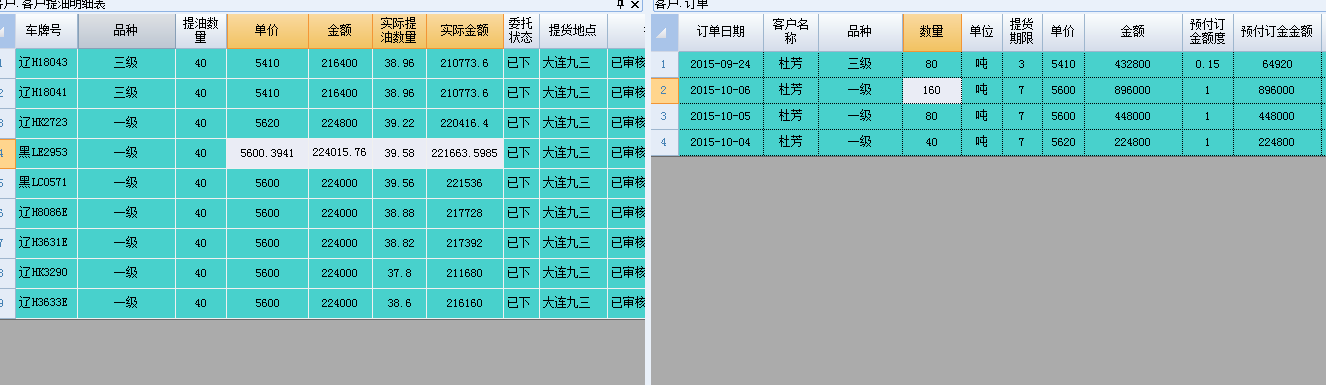

大红袍哥哥  你看看我的截图,你这个其实也对,关键就是图片高亮的部分 电脑好像取得类似与平均数之类的,,在 现实中这样算是不对的  所以 能不能单独做一个表,或者 在客户表加一个列 【客户油款】,用来记录每个客户的油款,因为 我们现实中的做法是 例如 杜芳这个客户,把他同一个【提货地点】的同一个品种的【实际提油数量】,同一个【品种】的和, 然后查找杜芳这个客户所有对应【提货地点】,对应品种【品种】的订购数量总和,例如有5个儿这样订单,分别为100*5520,100*5530,100*5540,100*5550,100*5560 例如,这个订购数量和是500,实际提油和是450,那么他的款项计算公式就是 100*5520+100*5530+100*5540+100*5550+【50】*5560,是这样的  这样就不会出现刚才图片中高亮的部分问题啦 ,而且 钱数也准确
