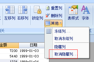

  发帖心情 Post By:2010/9/1 12:42:00 [只看该作者]
可是我的表已经不能显示所有列了,要想保存“表视图”,得首先把全部列显示出来啊,这个不知道怎么操作

  发帖心情 Post By:2010/9/1 12:50:00 [只看该作者]
你不会连这个都不懂吧?

  发帖心情 Post By:2010/9/1 13:28:00 [只看该作者]
   先将隐藏的列全部显示,然后将不要的列隐藏后先保存一个视图名字,第二个视图的名字重复做就OK了.
