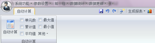

我要把 菜单功能区 上的功能转到 配置栏 上面,所有的都转换差不多了,只有自动计算这个功能不知道怎么样转换。
求高手帮忙转换一下。。谢谢

  发帖心情 Post By:2010/9/17 20:22:00 [只看该作者]
RibbonTabs("Other")("Aggregate")("Aggregate").Enabled = True
RibbonTabs("Other")("Aggregate")("Count").Checked = True
RibbonTabs("Other")("Aggregate")("Sum").Checked = True
RibbonTabs("Other")("Aggregate")("Average").Checked = True

C版,这是我的菜单,我不知道那个自动计算功能怎么样转,,麻烦你看看。
  发帖心情 Post By:2010/9/18 10:07:00 [只看该作者]
打开系统菜单的模板,看看系统菜单的代码就知道那个自动计算的大按钮的代码应该是:
Vars("SysUpdateAggregate") = e.ToggleButton.Pressed
RaiseSystemEvent(CurrentTable,SystemEventTypeEnum.AfterSelRangeChange)

sorry!是我写错了,正确的应该是:
RibbonTabs("Other")("Aggregate")("Aggregate").Pressed = True

狐爸,C版 ,我想把自动计算功能移到 图片中的位置去.实在不知道怎么做的.
麻烦二位帮我做个例子.谢谢
图片点击可在新窗口打开查看点击浏览该文件:新建文件夹.zip
  发帖心情 Post By:2010/9/18 17:22:00 [只看该作者]
既然有关组件的位置和名称变了,那么自动计算的代码对应地修改一下即可“

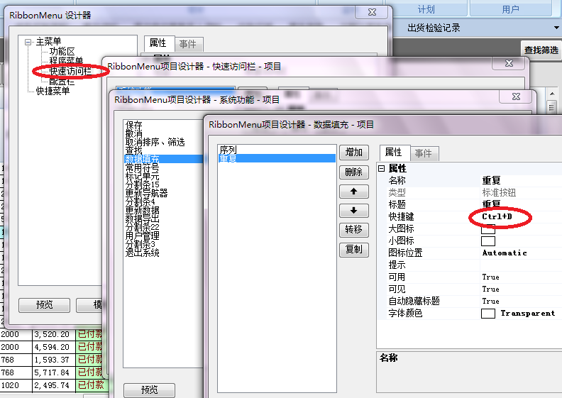

还有个小问题请教, 关于快捷键设置.  明明都已经设置好了,测试使用的时候总是不灵光,,我那儿设置错了,,,请告诉我,我去改正.
  发帖心情 Post By:2010/9/18 18:08:00 [只看该作者]
说不定有重复的呢
卟离卟弃
等级:五尾狐 帖子:1181 积分:8108 威望:0 精华:1 注册:2009/1/17 10:52:00
  发帖心情 Post By:2010/9/18 18:15:00 [只看该作者]
这个我认真检查过了的,,,,,,,,,不敢犯那种错误
