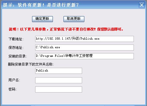

以下代码是在项目的登陆窗口中AfterLoad事件中的,大家可以参考这个来做。以下代码中最主要是“客户端版本”和“服务器版本”的设计,我的做法是在项目里设计一个“登陆”表,这个表是内部表来的,正因为是内部表,所以其中的“客户端版本”内容在用户那里是不变的,在“提示”表里可以设定“服务器版本”是可以保存在服务器里的,所以更新的时候就利用它进行比较,如果不同就到指定的目录里下载新的项目,然后自动解压及安装,当升级完后,用户那里的版本号就和服务器的版本号一致了。

升级程序的“确定升级”代码:
Dim szdj As String =e.Form.Controls("TextBox1").Value
Dim bcdj As String =e.Form.Controls("TextBox2").value
Dim yfm As String =e.Form.Controls("TextBox3").value
Dim mm As String =e.Form.Controls("TextBox4").value
Network.DownloadFile(szdj,bcdj,"","",True,1000,True)
Dim s As String =e.Form.Controls("TextBox6").value
Dim c As String =s & "\" & e.Form.Controls("TextBox5").value
If FileSys.DirectoryExists(c) Then '如果目录C:\MyFolder存在
    FileSys.DeleteDirectory(c,3,2)'则删除之
Dim Proc As New Process
Proc.File = bcdj
Proc.Verb = "open"
Proc.Start()
Proc.WaitForInputIdle()
Sendkeys.SendWait(s) '发送按键信息
Sendkeys.SendWait("{ENTER}")
Sendkeys.sendwait("{RIGHT 1}")
Sendkeys.Sendwait("{ENTER}")
Dim Result As DialogResult
Result = MessageBox.Show("升级完成,请重新打开本系统!","提示")
If Result = DialogResult.OK Then
    Syscmd.Project.Exit()
