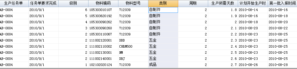

请教 代码为什么不自动计算, 单击重置后,才计算  发帖心情 Post By:2010/9/24 19:11:00 [只看该作者]
图片点击可在新窗口打开查看点击浏览该文件:自动计算.zip
表中有代码如下:
Dim dr As DataRow = e.DataRow
Select Case e.DataCol.Name
    Case "类别"
        If dr.IsNull("任务单要求完成时间") = False And dr("类别") = "成品" Then
            dr("最后入库时间") =CDate(dr("任务单要求完成时间").AddDays(-3))
    Case "最后入库时间"
        dr("计划开始生产时间") = CDate(dr("最后入库时间")).AddDays(-dr("生产所需天数"))
    Case "计划开始生产时间"
        If dr.IsNull("计划开始生产时间") = False Then
            dr("第一批入库时间") = CDate(dr("计划开始生产时间")).AddDays(+dr("周期"))
            Dim ab As Byte = dr("级别") + 1
            Dim dr2,dr3,dr4 As DataRow
            Dim Filter As String = "生产任务单= '" & dr("生产任务单") & "'and 级别 = '" & ab & "'"
            Dim Filter1 As String = "生产任务单= '" & dr("生产任务单") & "'and 物料型号= '" & dr("物料型号") & "' and 级别 = '" & ab & "' "
            dr3 = DataTables("表A").find(Filter1)
            If  dr3 IsNot Nothing Then
                dr3("最后入库时间") = dr("计划开始生产时间")
                Dim drs As List(Of DataRow) = DataTables("表A").Select(Filter)
                For Each rd As DataRow In drs
                    rd("最后入库时间") = dr("计划开始生产时间")
End Select
希望 "计划开始生产时间" 这个发生变化后,能全部自动计算,,,,,
现在的情况是,   不能自动计算,按重置后,才会计算...

C版,你把类别列全部剪切掉,然后把日期全都删除,,,,,再粘贴 类别列,,,,,你看看,计划日期能不能自动出来(所有行)
  发帖心情 Post By:2010/9/25 9:03:00 [只看该作者]
我删除第一行的类别、计划开始生产时间、第一批入库时间、最后入库时间四列内容,然后再类别列输入成品,后三列自动计算得出了。

  发帖心情 Post By:2010/9/25 10:44:00 [只看该作者]
狐爸,你看
    Case "最后入库时间"
    Case "计划开始生产时间"
先通过 Case "计划开始生产时间"  中的计算,得到另一行 dr3("最后入库时间")  的值.....这个时候    Case "最后入库时间"  代码又被触 动,,,计算又得出  dr("计划开始生产时间")  的值,,,,然后又触动 Case "计划开始生产时间"
 这样反反复复计算,最后的结果,是所有的行  计划开始生产时间、第一批入库时间、最后入库时间  都会有内容...
为什么我现在只能自动计算出第一行?其它行不连续计算下去??
先中 计划开始生产时间 列, 按重置按钮后,又能全部计算出来...
我不想用重置按钮,因为表中有很多行,有些任务单以前已经生产完成,如果重置,所以的行都会刷新,那样会影响到其它已经OK了的数据.

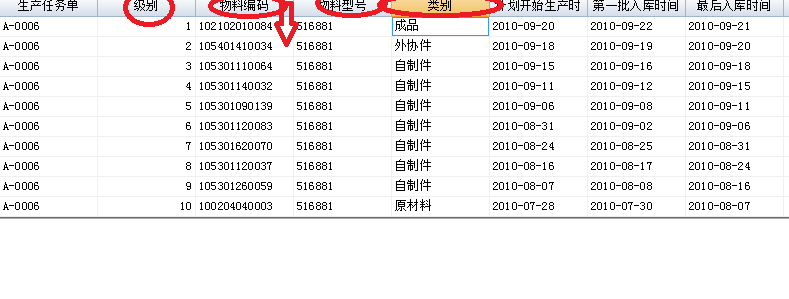

  发帖心情 Post By:2010/9/27 14:44:00 [只看该作者]
以下是引用狐狸爸爸在2010-9-25 9:03:00的发言:
然后 再类别列输入成品  ;
狐爸,,有什么办法省约这一步.....让它全部都自动计算.图片点击可在新窗口打开查看
图片点击可在新窗口打开查看点击浏览该文件:自动计算2.zip
把级别倒着来可以计算出来...我想顺着来..顺着查看的时候,好看一些.
如果真没办法了,我就倒着来吧
