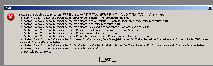

Dim mg As New Merger
mg
.SourcePath = "c:\zs.xls"
mg
.Format = "excel"
mg
.DataTableName = "订单" 'mg.Merge()
是不是这样用,怎么出现了这种提示

  发帖心情 Post By:2010/9/29 9:23:00 [只看该作者]
你没指定来源表。
mg.SourcePath = "c:\zs.xls"
mg.Format = "excel"
mg.SourceTableName = "征收数$"
mg.DataTableName = "征收数"
mg.Merge()
改成这样后,有的电脑能导入,但有的电脑却出错,出错如下

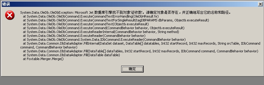

如果是这样的话,则都出错,如下
mg.Format = "excel"
mg.Merge()

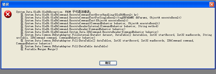

hty4000
等级:童狐 帖子:227 积分:2826 威望:0 精华:0 注册:2008/9/1 15:41:00
  发帖心情 Post By:2010/9/29 13:11:00 [只看该作者]
试了三台电脑,二台正常,一台出错,就是上面的提示,可就是那台出错的要用,真背。
