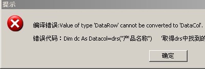

有这么一段代码,是希望能把搜索到的多行内容传递给一个临时表,临时表和相关变量已经定义过了,
   Dim drs AS List(of Datarow)
    drs=Datatables("BPB量产电池").SELECT(filter2)
    For Each dra As Datarow In drs      '历遍drs
    Dim dc As Datacol=drs("产品名称")
    Dim Drb As Datarow = Datatables("temp").AddNew()
        drb("产品名称") = dra(dc.name)                               ‘把drs中的产品名称传递给临时表的产品名称
运行后,其中提示Dim dc As Datacol=drs("产品名称")   错误,如何取得drs集合中的这一列呢?

一般取得列的定义方式是Dim dc As DataCol = DataTables("订单").DataCols("日期"),直接从表中的列取,而我是希望从drs集合中取.定义dc为string也运行不了.

可是运行提示错误是出在Dim dc As Datacol=drs("产品名称") ,而不是后面的那些行啊!

以下是引用飞鱼在2010-9-29 14:52:00的发言:
应该说你错到哪去都不知道了,drs是个集合哎.
